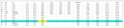

Merhaba,
Aşağıdaki ekran görüntüsünden göreceğiniz gibi:
Analiz Tasarım başlığı altında Perde Grubu sonuçlarına girdiğinizde raporda hata mesajı verilen grup perde için hangi yönde kapasite sorunu olduğuna bakacaksınız ve perdenin o yöndeki parçasına ait başlık donatılarını manuel olarak artıracaksınız.
Diğer bir çözüm aynı perde parçası için özellikler menüsünden başlık bölgesinin boyutunu büyütmek olabilir.
iyi çalışmalar.

Cevabınız için teşekkür ederim. Sizin önerdiğiniz çözümle ilgili birkaç sorum olacak. İlk olarak perde başlık bölgelerinin ikisini de 120 cm yapılması durumunda perde orta bölgesi tamamen kalkacak ve 180 cm olan perde uzunluğunun orta bölgesinde 60 cmlik bir birleşme olacak. Bu statik açıdan sorun teşkil eder mi? İkinci olarak da 38 adet donatıyı perdeye yerleştirirken 3-4 cm aralıklarla donatı atılması gerekir. Bu da uygulamada imal edilmesi zor değil midir? Umarım cevabınızı yanlış anlamamışımdır. Tekrardan teşekkür ederim.
İlk olarak, perde başlık bölgelerinin ikisini de 120 cm yapmanız durumunda 180 cm’lik perde uzunluğu içinde gövde tamamen ortadan kalkar ve ortada sadece 60 cm’lik bir birleşim kalır. Bu örnek, sadece açıklama amaçlı verilmiştir. Projenizde başlık bölgesi boyutunu değiştirmenize gerek yoktur.
Ayrıca, donatı çapını Ø22 seçip donatıyı azaltarak denerseniz, bu şekilde sorununuz çözülecektir.
Saygılarımla..
