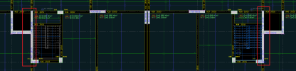

1. Bodrum kattaki dış iki perdede kesme hatası alıyorum. Perde kalınlığını 25 cm den başladım. 30 sonra 35 sonra Dolgu Katı/2. Bodrum/1. Bodrumda 40 cm üst katlarda 35 cm alarak son analizi denedim.
Analiz sonrası kesme hatası geliyor. Ve Vr V max değerlerinin bir birleri ilişkili olması için gereken etriye donatı/çapını ayarladıktan sonra hata olan kırmızı sönmüyor. Perde donatısında bu sorunu çözüyorum . BUradaki değerler ( ve vr ) rapora yansımıyor.
Not: İdare Pürüzlendirilmiş yüzey kabul etmiyor. 2. Bodrumu da rijit kabul etmiyor.
Kesme kuvvetini nasıl değiştirebilirim ? Neler denedim neler. Göremediğim bir husus mu var aceba ?
2 . Asansör çukuru radye temel zemin taşıma gücü hatası alıyorum. Radye sınırım perdenin içinden içine olarak aldım. hata verdi. Peerdenin dışından dışına alarak temel alanını büyütmek istedim. (Tabiki ana Radye ile iç içe geçiyor. ) Ama hala hata gitmedi. Zemin taşıma gücüm de sınırlı 25 alabiliyorum maksimum. arttırlmışın arttırılmış hali. (Son Geo Rapora istinaden )
3. Dosya çok şişti. nasıl sadeleştirebiliyorum ? 36 saati geçti analiz üzerine analiz....
İlgi ve alakanız için şimdiden teşekkür ediyorum.
