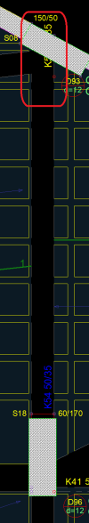

K21 kirişi kolonla bölünmemiş, bölerek tanımlayın. Kiriş düğüm noktaları kolon içinde kalmalı
Hatalı bölünen kirişleriniz var.

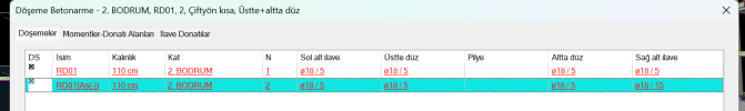

Radye temel donatılarını ilaveler tanımlı olarak kilitlemişsiniz. Plak radye temellerde aşağıdaki şekilde görülen ilave donatılar kullanılamaz.
Analiz sonrası radye temelde ilave donatı seçimi otomatik yapılıyor ise projenizde bu durum mevcut seçili donatı çapları yetersiz anlamındadır.
Donatı çapı ve/veya temel kalınlığını arttırmak bu durumu çözebilir.
RAdye temelde altta ve üstte düz donatı olarak tanımlayın. İlaveleri kaldırın.
"İlave donatılar" sekmesinde bulunan local ilaveler olabilir.

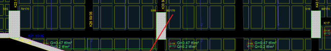

Hesap akslarını taşıyıcı sisteme göre açılı yerleştirmişsiniz. Betonarme hesaplarıda bu açılara uygun olarak yapılır. Planda açılı donatı yerleştirmeniz uygulamada sorun yaratabilir.
Hesap akslarını kolon / perde altından geçirmeniz ana donatılarda artış yaratabilir. Hesap akslarını açıklıktan geçirmek daha ekonomik olabilir.
Bu durumda ana donatı azalır, ana donatılar azaldığı için ilave donatılarda artış olur.
