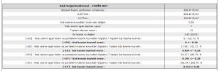

PERFORMANS VE RİSKLİ YAPI ANALİZLERİMDE KESME KUVVETİ VERİSİ ALAMIYORUM VE BU DURUM BANA ÇOK SAÇMA GELDİ Bİ YEDE HATA YAPTIĞIMI DÜŞÜNÜYORUM BU KONU İLE ALAKALI EKTEKİ GÖRSELLERE VE PROJEYE GÖZ ATIP BANA GERİ DÖNÜŞ SAĞLAYABİLECEK BİRİSİ VARSA ÇOK MUTLU OLURUM

VE RİSK ANALİZİ YAPTIĞIMDA BODRUM KAT RİJİT ALMAMASINA VE ÇEVRE PERDESİ BULUNMAMASINA RAĞMEN BODRUM KAT -EX +EX -EY +EY DEĞERLERİ DAHA OLUMLU BİR SONUÇ VERİYOR BU DURUMU ANLAMLANDIRAMADIM
Buradaki sonuçları riskli bina ve performans analizi değerlendirme durumlarına göre incelemek gerekiyor. Sorularınıza sırayla cevap vermeye çalışayım.
Performans ve riskli yapı analizlerimde kesme kuvveti verisi alamıyorum ve bu durum bana çok saçma geldi bi yede hata yaptığımı düşünüyorum bu konu ile alakalı ekteki görsellere ve projeye göz atıp bana geri dönüş sağlayabilecek birisi varsa çok mutlu olurum
Öncelikle riskli yapı için cevap vereceğim. Gönderdiğiniz ekran görüntüsü riskli yapıların tespit edilmesine ilişkin esaslar (RYTEİE 2019) bölüm 4.4 'te belirtilen koşulların özet sonuçlarıdır. Burada sıfır olarak gözüken değerler aslında "risk sınırı" değerleri aşan elemanların kesme kuvvetleri toplamıdır. Sıfır değeri var ise o zaman ilgili yönde risk sınırını aşan bir kolon veya perde olmadığı yorumu yapılabilir. Risk sınırı da yine (RYTEİE 2019) tablo 4.4 ve tablo 4.5 'e göre belirlenmektedir.
Ve risk analizi yaptığımda bodrum kat rijit almamasına ve çevre perdesi bulunmamasına rağmen bodrum kat -ex +ex -ey +ey değerleri daha olumlu bir sonuç veriyor bu durumu anlamlandıramadım
Bu noktada risk sınırı tablosuna bakmamız gerekiyor. rapor sonuçlarından da görüldüğü bodrum katta üzere bodrum katta risk sınırı değerini aşan kolonların sayısı 1 iken zemin katta risk sınırını aşan kolon sayısı 7 dir. Bu sebeple zemin kat yani bir üst kat daha olumsuz çıkmıştır.
Bunun temel sebebi göreli öteleme/yükseklik oranının risk sınırını aşmasıdır. Yukarıdaki tablolarda gösterdiğim yeşil çerçeveli renkli olan bölümler kuvvet oranı ile ilgili risk sınırını temsil ederken, mavi renkle çerçeve içine aldığım bölümler de öteleme sınır değerlerini temsil etmektedir. Sizin projenizde risk sınırı için belirleyici olan kısım göreli öteleme kısmı yani mavi bölümler olmuştur. Hem zemin katın kat yüksekliğinin fazla olması hem de az olsa zemin katın kütlesinin daha fazla olması zemin katın göreli ötelemesinin daha fazla olmasına bu da daha riskli bir durum çıkmasına sebep olmuştur.
Eğer sadece kuvvet/dayanım oranı olan "m" değeri ile ilgili sonuçları inceliyor olsaydık beklentiniz doğru olabilirdi ancak göreli öteleme söz konusu olduğu için zemin kat daha olumsuz çıkmış ve bu da kolonlarda risk sınırının aşılmasına sebep olmuştur. Risk sınırını aşan kolonlar da -ex +ex -ey +ey durumlarında daha olumsuz sonuçlar vermiştir. Bu da beklenen bir sonuçtur.
