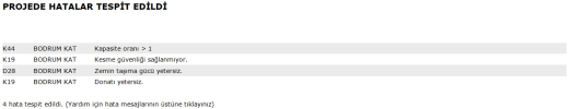

malesef çözemedim.önerebileceğiniz çözüm yolu var mıEkli dosyayı görüntüle 53365

çok teşekkür ederim- Tüm elemanlarda donatı sabitleme (ds) tikini kaldırınız.
- Genel betoname ayarlarından 'fiber beton modelini kullanarak kapasite oranı kontrolünü yap' seçeneğini işaretleyiniz.
- Kapasitesi 1 in üzerinde olan kirişlere gövde donatısı ekleyiniz.
- K44 kirişinde pmm tasarımı yapmalısınız.
Not: Tavsiyem taşıyıcı sistemin yeniden düzenlenmesi. Sisteme perde ilave edilmeli ve kiriş süreklilikleri sağlanmalı.
