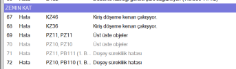

Merhabalar,
Ekte eklediğim proje dosysında, üst katlara kat kopyalarken, duvar boşlukları görünmüyör. Ayrıca, bazı düğüm nopktası deplasmanları alıyorum. Şuan projede çok yetersiz var, onda sorun yok, düzelterek gidiyorum, ancak sanki modelin kendisinde bazı modelleme hataları var gibi. Bu konuda yardımcı olmanızı rica ediyorum.
Geometri kontrolü yapın ve hataları inceleyiniz.
Projenizdeki önemli hataları düzeltiniz.
Kiriş yönlerini ve açılarını kontrol ediniz.
Kiriş üzerinden döşeme kenarı çizmeyiniz.
Balkon döşemelerini bu şekilde bölmeyin. Balkon Yüklemelerini farklı tanımlamak için yaptıysanız ilave yükleri döşeme noktasal ve çizgisel yükleri ile tanımlayabilirsiniz.
Bu döşemeleri silip tekrar tanımlayın.
Aşağıdaki perde bölünmemelidir. Birleştir komutu ile iki perde birleştirilebilir.
Yukarıdaki perde ve L perdeler, perde grubu olarak tanımlanmalıdır.
Projenizdeki boş katları silin.
Kat kopyalama işlemi yapmadan önce "Kapı/pencere" katmanını aktif yapınız.
    133.8 KB · Görüntüleme: 0
Hızlı dönüşünüz için çok teşekkür ederim. hataların çoğunu halettim. Ama kapı/pencere hala görünmüyör. Kat 4e kadar sorunsuz kopyalanırken, 5 ve sonrası sadece bazı kapı/pencereler kopyalanıyor. Sebebini anlamadım, kat yükseklikleri vs de aynı.
