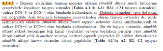

Merhabalar,Projede kaset döşeme kirişli döşemeyi birlikte kullandım.
Kaset döşemenin aslında asmolen döşeme gibi olduğunu o nedenle de asmolen çözer gibi değerler almamızın gerektiğini savunuyor. Belediye kontrol memuru Süneklik düzeyi hesabında A23 A24 kullanmam gerektiğini, R yi 6 almam gerektiğini söylüyor.
Çözümüm hatalı mı kaset döşeme kirişli döşeme ile birlikte çözüldüğü için asmolen gibi mi davranır?
A15 R:7 kullandım, hata mı ettim?
Yapıyı asmolen çözer gibi mi kabul ederek çözmeliyim?
13 yıldır idecad'i çok severek kullanıyorum.Ben tecrübeme ve yönetmeliğe göre ve idecad programına göre çözümümün doğru olduğunu savunuyorum. Bu savunmama destek olacak değerli görüşlerinizi bekliyorum.
