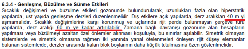

Projenizde her bir blok yaklaşık 150m x 150m gibi bir alana sahip.
Ancak ts500'e göre blok boyutlarını 40m'yi geçmeyecek şekilde belirlemeniz uygun olur.
Temel dahil derz ile ayırdığınız blokları ayrı projelerde çözmeniz uygun olur.
