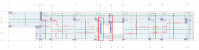

Merhaba, Projemde Göreli Öteleme Sağlanmıyor ve ne yaptıysam giremedim. Lütfen yardımcı olurmusunuz

Buna ek olarak, yukarıdaki resimde işaretlediğim perdeler kuvvetli eksenlerinden herhangi bir kiriş ile taşıyıcı sisteme bağlanmıyor, yalnızca döşemeye bağlanıyor. Bu mimari açıdan zorunluluk olabilir, ancak statik açıdan verimsiz bir sistem olacaktır.
