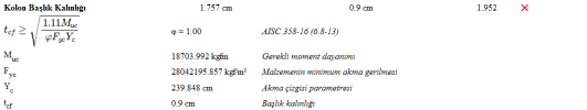

yapı 2 katlı çelik ev. Ben hea 160 kolon kullanıyorum başlık kalınlığı 9 mm bu koşula göre çok düşük kalıyor. ilave levha atsam dahi en az 15 mm kolon başlık kalınlığı olması gerekiyor. bu birleşimi kullanmak için kolonun en az hea300 yada heb240 profil olması gerekiyor. Zaten bu birleşimde kiriş için de min ıpe 270 kullanılabiliyor. yani hiç analiz etmeden minimum bu kesitlerle başlanması gerekiyor.
