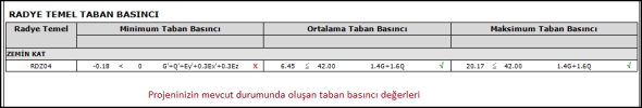

Projenizi eklediğiniz haliyle negatif taban basıncı kontrolünden kaynaklanan zemin taşıma taşıma gücü uyarısı veriliyor.
