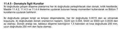

Merhaba, ekli projede radye pursantaj değeri 0.00175 olarak girili ve her iki doğrultuda donatı fi18/13 olup herhangi bir rapor hatası bulunmamaktadır.
ρ hesabı için AS=100/13 x ((π x 1.8 x1.8 )/4 = 19,57 cm 2 /m
ρ1=ρ2= 19,57 X (100/1300000)=0.0015
ρ1+ρ2=0.0015X2=0.0030 gibi bir değer çıkıyor ve 0.0035 ten küçük oluyor.
Bu hesap denetçi idare tarafından yapılan bir hesap.
Burada problem nedir şimdiden teşekkür ederim
tartışmaktansa, pursantaj değerini 0.002 almanız uygun olur. temel kalınlığınız 95 veya 100 cm .0lduğu anlaşılıyor. 11 versiyonu kullanıyorsunuz, projenizde açıp göremedim.
