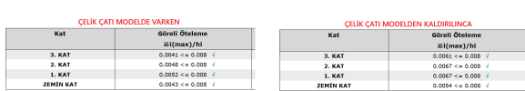

çelik elemanlar modelden çıkarıldığında oluşan betonarme yetersizliklerde aşağıdadır.
Göreli Kat ötelemesinin Değişimi !
