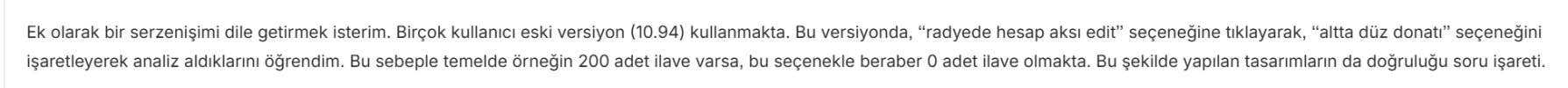

Olcay bey yorumunuzu dikkatle okudum, paylaşımınız için teşekkürler. Bazı projelerimde ciddi anlamda ilaveler çıkmakta. Özellikle eski versiyonları kullanan arkadaşlarda ise hiç ilave bulunmamakta (şaşırtıcı). Siz bu ilavelerle ilgili ve sormuş olduğunuz soruya çözüm bulabildiniz mi?
Ek olarak projemi ekte iletmek istiyorum. Burada temelde ciddi anlamda ilaveler bulunmakta. Forumda gördüklerimi de değerlendirdim ancak bir sonuca ulaşamadım.
1 adet perdede "sürtünme kesmesi" hatası bulunmakta. Bununla ilgili de gövdede bulunan boyuna donatılarını arttırdım ancak yine çözüme ulaşamadım. Önerileriniz varsa eğer çok memnun olurum.
İyi çalışmalar diliyorum.
Merhaba,
Benzer soruyu destek merkezinden de iletmişsiniz.
Radye döşemenin farklı noktalarında hem alt hem de üst bölgelerinde çekme gerilmeleri oluşabilir. bu nedenle kirişsiz radye temellerde donatı tipi "üstte+altta düz donatı" seçilmelidir.
11 versiyonunda kirişsiz radye temellerde betonarme hesap aksı edit komutu ile donatı aksının farklı bir donatı tipi seçilmesi engellenmiştir.
Destek merkezi üzerinden de sorunuza cevap verilmiştir.
temelde donatı yetersiz . çözüm kalınlık 75 cm. donatı çapı 16lık .ilave donatı sayısı mevcut 181 adet, çözüm sonrası 68 adet.
mesnetsiz kirişleri mutlaka düzeltmelisiniz.
