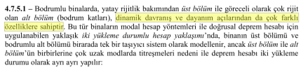

Tamamı rijit bodrumdan oluşan bir yapı yapamazsınız. Bu durumda o katı rijit seçmemeniz gerekir çünkü rijit bodrum katı demek, aslında rijitliği üst katlara göre yüksek olan ve dinamik davranışı üst katlara göre farklı olan bodrum katlar demektir.yasin bey grup perde değil sormak istediğim tek başına 1/6 oranını sağlamayan 1 adet çekirdek perde. rijit bodrum girdiğimde programa hata vermiyor perde oranı ile ilgili. bunun sebebi nedir.
anladım teşekkür ederim. peki dediğiniz gibi bodrumlu üstünde de katları olan bir yapı da bodrum katta mesela 35/160 olan bir perde yapsak ve rijit kabul etsek hata almıyoruz. üst katlara çıktığımızda da kısa kenarı küçültüp 25/160 yaptığımızı var sayarsak bu şekilde bir projede hata almayız. burda yine rijit bodrumu kullanarak 1/6 oranını sağlamayarak proje yapabiliriz değil mi? eğer bu doğru bir yaklaşımsa rijit bodrumda 1/6 oranını sağlamadan proje çözümlemek doğru olur mu.Tamamı rijit bodrumdan oluşan bir yapı yapamazsınız. Bu durumda o katı rijit seçmemeniz gerekir çünkü rijit bodrum katı demek, aslında rijitliği üst katlara göre yüksek olan ve dinamik davranışı üst katlara göre farklı olan bodrum katlar demektir.
Ekli dosyayı görüntüle 38804

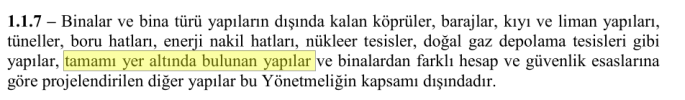

Hatta bu tip yapılar, çoğu yer altında ise yönetmeliğin kapsamı dışında bile olabilir:
Ekli dosyayı görüntüle 38803
Yönetmeliği okurken dikkat ederseniz hep "bodrumlu bina"'lardan bahseder, yani tüm yönetmeliğin mentalitesi o bodrumun üzerinde normal bir bina var üzerine kurulmuştur.
