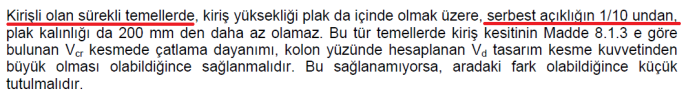

İyi günler. Yönetmelik kirişsiz plak olarak düzenlenen sürekli temel kalınlığı 30 cm'den az olamaz diyor. İdecad'te ampatmansız sürekli temel girişi yapamıyorum. Görseldeki değerleri sıfırlasam da yine aynı değerler geri geliyor. Dolayısıyla ampatmanlı algıladığı için 1/10 hatası alıyorum. Bu hatadan kurtulmak için yalnızca kirişsiz plak sürekli temel (şekil 2'deki 2. temel) girişi nasıl yapabilirim ?

Sürekli temeller temel kirişi olarak tasarlanır. serbest açıklığın 1/10 kalınlığında olma koşulu kontrol edilir.
Kirişsiz plaklar radye temel olarak modellenebilir. Radye temellerde ek olarak zımbalama kontrolleri yapılır.
2.attığım görseldeki 2.temel gibi bir temel tasarlayamıyor muyuz? Çünkü çoğu projede gördüğüm kadarıyla 1/10 kuralında şartların yerine gelmemesine rağmen projenin onaylanması ve hesap raporunda bir hatanın oluşmaması..
Bu temel tipi radye temel olarak tasarlanmalıdır.
Sürekli temel üzerinde subasman perdesi var ise bu kontrol yapılmamaktadır. "Serbest açıklık" ifadesi olduğu için üzerinde perde yer almayan sürekli temellerde bu kontrol yapılır. Fark bundan kaynaklı olabilir.

hocam bu resimdeki temeli sisteme giremiyor muyuz ? Dediğinizi anladım ancak perdesiz serbest açıklıklı olan temellerde 1/10 kuralının çiğnendiği birçok proje gördüm hesap raporunda da bir sıkıntı göremedim. Acaba data girişi yaparken mi bir yanlıslık yapıyorum diye düşünmüştüm.
