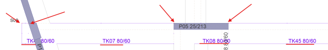

Mevcut yapı 2022 yapımı olmasına rağmen 710cm-640cm-625cm açıklığı 80/60 sürekli temel ile geçmişler.. Şuan ide hata vermekte ne yapmalıyım...Birde TK07 sürekli temelim bitişik nizam olan bu yerde kolonlar gibi trim leyemediğimden taşmış durumda. Teşekkür ederim.
sürekli temel üzerinde perde bulunuyorsa perde ile sürekli temel uçlarını aynı uzunlukta tutuğunuz taktirde açıklık uyarıları gitti ( ide forumu okuyunca ilgili bilgileri buldum )
Benim şahsi görüşüm DOĞRULUĞUNDAN şüphe ettiğim bir yöntem daha uyguladım... Tali akslar atarak üstünde perde bulunmayan sürekli temelleri iki parçaya bölerek bu kuralı aştım (625cm ve 640 cm açıklıkları) bu şekilde geçtim... bu bir kural hile gibi düşünüle bilir mi? sonuçta bitmiş bir bina ve bunu nasıl geçirdiklerini bilmiyorum ama ben başka çözüm bulamadım özelikle 21no sürekli temelde (istenildiği taktirde belediyenin onay verdiği bu sürekli temelin fotosunu atabilirim..

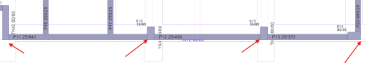

Eklediğiniz modelde sürekli temel veri girişinde hatalar var.
-Perdeye uzun doğrultuda bağlanan sürekli temelleri perde uç noktalarından ve perde altında kalacak şekilde tanımlayınız.
- Sürekli temel düğüm noktaları kolonların üzerinde olacak şekilde tanımlayınız.
-TK12 sürekli temelini vb durumdaki sürekli temelleri kolon düğüm noktalarından bölerek tanımlayınız.
P10 perdesi altında sürekli temel olması gerekirdi. (Üst yapı etkileşimli çözümde analiz modelinin hatalı oluşmasına neden olabilir.)
Kolonlar ve perdeler arasında kalan sürekli temelleri bölerek tanımlamak doğru bir veri girişi değildir.
