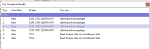

Merdivenden dolayı kaset dişleri konsol mesafesi hem fazla hemde döşeme dişleri sürekli değil.
Kırmızı ile çizdiğim şekilde kiriş tanımlanabilir. Merdiven çevresindeki yay döşemelerin plak olarak tanımlanması daha uygun olabilir.
Zemin sınıfı zf olduğu için göreli kat ötemeleri yüksek çıkıyor. Yardım sayfasını inceleyin. Yukarıdaki sorunların düzeltildiği proje ektedir
Düzeltmenizin üzerinde uzun süredir çalışıyorum, fakat sistem rijitliği hatasını bir türlü çözemiyorum kesitleri büyütüyorum,tekrar projeyi yaptım ama yinede aynı sorunu alıyorum,yardımcı olursanız sevinirim
