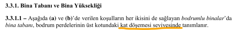

Yönetmelik sadece bu maddede üstü biraz kapalı olarak benzer bir yorum getiriyor:
