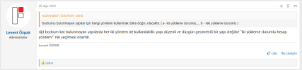

Tek yukleme ve iki yükleme farkı
Güncelleme yapılırken şu konuya da bir bakarsanız çok memnun olurum, herhangi bir projede hiçbir şey değiştirmeden sadece; rijit bodrum tanımlayıp iki yüklemeli çözüm ile rijit bodrum işaretlemeden tek yüklemeli çözüm arasında inanılmaz temel gerilmesi farkı çıkmaktadır (radye temel raporu aldığınızda), biraz mantıksız gözükmektedir,
saygılarımla..

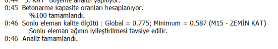

BİRİNDE SUBASMAN KAT OLARAK TANIMLAYIP RİJİT BODRUM SEÇİLDİ, DİĞERİNDE SUBASMAN KATA GİRİLDİ (BURDA KALINLIK ŞARTI NEDENİYLE SUBASMAN 50 CM), İKİSİ ARASINDA TEMEL GERİLMESİ ÇOK FARKLI, DATALARDAKİ DİĞER HATALARA TAKILMAYALIM ONLARI ÇÖZERİM, ONLAR TEMEL GERİLMESİNİ DEĞİŞTİRMİYOR, MÜSAİT ZAMANINIZDA BAKARSANIZ MEMNUN OLURUM SELAMLAR..
