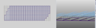

Çelik Modlüünü yeni yeni kullanıyorum.
çalıştığım çelik projeler genelde sabit bir makas sisteminin tekrarlanması üzerine
şuan da içinde aynı makastan 700tane olan bir sera çiziyorum.
program içi kasmalar çok yoğun oluyor haliyle.
kayıtlı dosyayı açmak, bir değşiliklik sonrası kaydetmek, analizdeki bir elemanın neden kurtarmadığını kontrol etmek için tıkladığımda hep bekletiyor. bazen de kilitleniyor. tek bir proje özelinde değil problemim bu tarz çok büyük olanlarda sadece.
bilgisayarımın durumu hakkında fikir olması açısından meşhur test modelini indirdim ve 36 saniyede onun analizini yapıyor.
bu durumda büyük ve çok tekrarlı modellerde daha rahat çalışmak için tavsiye ve ipuçlarınıza ihtiyacım var.
ilk çelik proje denemem de olduğu için asıl sorumdan bağımsız her türlü bilgi, yorum, eleştiri, düzeltmeye de açığım.
Sn. jumboss,
700 makası kapsayan bir yekpare projeyi neden tek modül ile çözmeye uğraşıyorsunuz ki?
parçalayın, dilete edin, ayırın, bir modülü öncelikle bir çalıştırın, yeterli hale getirin, sonra kopyalamak, simetri almak, çoğaltmak tüm modele erişim kolaylaşır. her halde işlemci zorlanacak, rem kasacak, süre uzayacak, bu şekilde netice almanız muhal, kolaylık dilerim.
Projenizde yaklaşık 7750 eleman bulunmakta. Bibirini tekrarlayan bir yapı sözkonusu olduğunda @GKöse kullanıcımıza katılıyorum. Bu önerilere ek olarak projenizi inceleme ( incelemek için görseldeki gibi bir modül bırakıp değerlendirilmiştir ) sonrası size şunları önerebilirim;
  • Makas üst başlıklarına tek çelik çapraz veya çelik kiriş komutlarıyla stabilite kirişi ekleyin.
  • Kesintili çerçeveler yapının yatay rijitliğini olumsuz etkiler. Bu nedenle çerçevenin kesintiye uğradığı akslarda, kolonlar arasına kiriş ekleyerek çerçeveyi sürekli hale getirmek gerekir. Böylece sistemin bütünlüğü artar, yatay yüklerin aktarımı daha düzenli olur ve göreli kat ötelemeleri yönetmelik sınırları içinde kalır.
  • Projenizde çelik kolonlar altına doğrudan bağ kirişi tanımlanmış görünüyor. ideCAD help sayfasında belirtildiği üzere, bağ kirişleri tekil temelleri birbirine bağlamak amacıyla kullanılır; tek başına taşıyıcı eleman olarak tanımlanmamalıdır. Bu nedenle her çelik kolon altına önce tekil temel yerleştirip, ardından bu temelleri bağ kirişleriyle birbirine bağlamanız önerilir. Böylece modeliniz hem yönetmelik tanımına uygun olur hem de analiz daha doğru sonuç verir.
