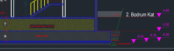

ŞEKİLDEKİ TEMEL ÜSTÜ DOLGU DURUMUNU MODELDE NASIL DİKKATE ALIRIM? TEMEL ÜST KOTU -5.50, 2.BODRUM KAT ALT KOTU İSE -4.40 M, VE -4.40 M KOTUNDA 12 CM DÖŞEME BULUNUYOR. BUNU AYNEN BU ŞEKİLDE Mİ DİKKATE ALMAM GEREKLİ? BU 110 CM'LİK KISMI AYRI KAT OLARAK MI MODELLEMEK GEREKİR, YOKSA FARKLI KOTU DÖŞEME TANIMLARSAM DOĞRU ÇALIŞIR MI MODEL?
TEŞEKKÜRLER
Dolgu ve üzerindeki konstrüktif grobeton/döşeme, temel üzerine yük olarak tanımlanabilir.
Bu bölge taşıyıcı kat/diyafram olarak çalışacaksa, zemin kat yüksekliğine ilave edilerek modellenmesi değerlendirilebilir.
