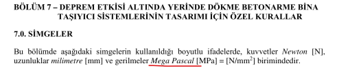

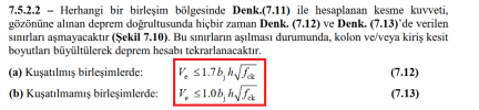

Vmax=1,7*bj*h*karekök(fck) formülündeki fck nın birimi nedir? Hesapladığımda Vmax değeri rapordakinin 1/10 kadar değer çıkıyor.
Vmax=1,7*0,5m*0,3m*karekök(2549,291tf/m2)= 12,875 tf
Nerede yanlış yapıyorum.
