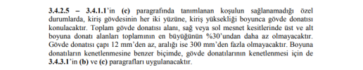

Deprem Yönetmeliği bu basit kirişleri ve konsol kirişleri kapsam dışı bırakıyor. 3.4.1.1 (d) Maddesinde
TS500 de Kiriş max h ile ilgili kontrol bizi deprem yönetmeliğine gönderir. ve 3.4.2.5 Maddesini uygulattırır.
Yukarıdaki dökumanlar Adem Topçu Betonarme Sunumunun 160. sayfasından alınmıştır.
Eğer bir husus Yönetmelikle ayrıca tanımlanmış ise şartname düzeyindeki tanımlamalara uyulmayıp yönetmelik hükümleri uygulanır. Yönetmelikler şartnamelere göre amir hükümler içerir. Orneğin TS 500 20 cm kiriş genişliğine müsade eder fakat siz minimum 25 cm yapmak zorundasınız deprem yönetmeliği 25 tanımladığı için.
Kirişlerin boyutlarıyla ilgli kontroller Geometri Kontrolünde saptanır ve kullanıcı uyarılır.
ideCAD Kiriş boyutları ve donatılandırılması ile ilgili Tüm Deprem yönetmeliği şartlarını yerine getirir.
