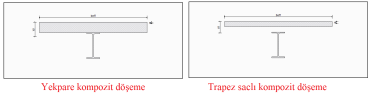

Düz sac (yekpare döşeme) levhaları ile ilgili şöyle bir ek bilgi söyleyebilirim. Bu levhalar büyük çoğunlukla çelik sistemlerde döşeme olarak pratikte kullanılmıyor. Ayrıca yönetmelikte de hesabı ile ilgili bir karşılık bulunmamaktadır. Bu sebeple döşemelerde genellikle trapez sac kullanılmaktadır. çünkü trapez sacın şeklinden ötürü üzerine ıslak beton geldiğinde az sehim yapacaktır. ayrıca (kayma çivisi uygulaması yapılırsa) kompozit döşemelerde ağırlığı azaltarak yapıya fazladan yük gelmesini engelleyecektir. Kesit ve dayanım hesabı açısından kompozit döşemenin hesabı ile ilgili kabulleri aşağıda şekille göstermeye çalıştım.
Eğer kayma kaması kullanarak tali kirişlerle birlikte beton da çalışacaksa bu kompozit döşeme olur. ancak nacizane tavsiyem kompozit döşeme için yüksek hadveli ve kompozit döşemeye uygun dişli bir sac kullanmanız olacaktır.
Burada ve önceki cevapta şuna açıklık getirmek isterim. kompozit döşeme kullanıcımızın da dediği gibi yalnıca kayma çivisi (kayma kaması) kullanıldığında söz konusudur. döşemenin trapez sac veya yekpare olması kompozitlik durumunu etkilemez. eğer bir döşemede kayma çivileri yeteri kadar kullanılmışsa o zaman döşemeye kompozit döşeme diyebiliriz.
