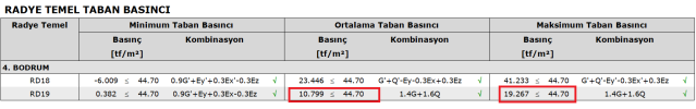

14 katlı bir projem var.
Geoteknik raporda ana bina ve baza olarak iki farklı zemin taşıma gücü ve yatak katsayısı değerleri var.
Yatak katsayısı konusunu katsayı çarpanı ile çözdüm. Fakat zemin taşıama gücü konusunda büyük değeri girip baza altı temelin zemin gerilmesinin ona ait olan zemin gerilmesinin altında kalması doğru bir çözüm müdür?
Binaya düşük zemin taşıma gücü değerini verip kurtarma şansım yok.
Yada programda iki farklı zemin taşıma gücü verme şansım var mı?
Not: binada dilatasyon yok.
