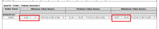

zemin taşıma güçü yetersiz hatası alıyorum temel büyütmeden bunu nasıl çözerim yardımcı olursanız sevinirim
önerilerim;
--merdivenler mesnetlenmemiş,
--çatı katı ve 3. kat tavanındaki duvar yükleri kaldırınız. bu durumda st1 ve st2 temellerini çok az büyütünce kurtarıyor. (10 cm)
--ama sihirbazdan giderek asmolen binayı sınırlı seçim yaparsanız her iki yünde perdesiz çözüm yapmalısınız. sizinki y yönü perdeli. uygun değil. perdeleri kaldırmanız gerekir.

önerilerim;
--merdinler mesnetlenmemiş,
çok tşler hocam
