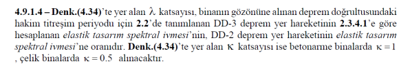

ZF tipi zemin için yapılması gerekenleri aşağıdaki pdf ile gönderiyorum. Bu belgeyi incelemenizde fayda var.
