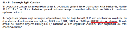

Merhaba, ekli projede radye pursantaj değeri 0.00175 olarak girili ve her iki doğrultuda donatı fi18/13 olup herhangi bir rapor hatası bulunmamaktadır.
ρ hesabı için AS=100/13 x ((π x 1.8 x1.8 )/4 = 19,57 cm 2 /m
ρ1=ρ2= 19,57 X (100/1300000)=0.0015
ρ1+ρ2=0.0015X2=0.0030 gibi bir değer çıkıyor ve 0.0035 ten küçük oluyor.
Bu hesap denetçi idare tarafından yapılan bir hesap.
Burada problem nedir şimdiden teşekkür ederim

ts500 11.4.5 e istinaden pursantaj oranlarını her iki yönde 0,00175 belirleyip toplamda 0,0035 pursantaj oranını sağlamak istiyorsanız.
Parametrelerde % olarak giriş yapıldığı için iki yönde "%0,175" değeri tanımlanabilir.
