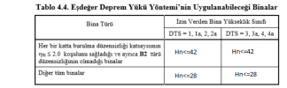

Yeni deprem yönetmeliği Tablo 4.4'de Eşdeğer deprem yükü yöntemi uygulamasında deprem tehlike sınıfı azaldıkça müsade edilen yapı yükseklikleri de azalmış, garipliğe bir yorumu olan var mı?

Deprem tasarım sınıfı (DTS) rakam olarak arttıkça deprem tehlikesi daha az olan bölgeyi temsil eder. Yani en tehlikeli bölge DTS=1 olan yerdir. Gerçekten de Tablo 4.4'te DTS: 1 ve 2 olan sütunda daha yüksek yapının Eşdeğer Deprem Yükü yöntemi ile hesaplanmasına izin verilmiş. İsmail Bey kurul içinde yer aldı, kendisi açıklar bize. Galiba yazım hatası var ya da biz yanlış yorumluyoruz.

Daha yuksek yapı için müsade etmiyor.
Her iki gurupta da Hn <= 42 m olan yapılara müsade ediyor. Düzensiz yapılarda bu yukseklik Hn<= 28 m ile sınırlanmış.

İsmail Bey merhaba, Tablo 4.4'te ilk satır ilk sütunda BYS=> 4 yazarken ikinci sütunda BYS=>5 yazması yanlış değil mi?
Re: Yeni Deprem Yönetmeliği 2018
BYS=> 4 ---- BYS 4-5-6-7-8 42m'den düşük binalar (burulma ve yumuşak kat düzensizliği olmayan binalar)
BYS=>5 ----- BYS 5-6-7-8 28m'den düşük binalar (burulma ve yumuşak kat düzensizliği de bulunabilir)
Yani özetle burulma ve yumuşak kat düzensizliği yoksa eşdeğer deprem yükünü daha yüksek katta da kullanabilirsiniz.
Son derece normal bir durum.
Yönetmelikte yazan ifade yanlis degil. Normal bir durum. Eşdeğer deprem yükü yöntemi yapı yüksekliği arttıkça ve yapıda düzensizlikler varsa gerçekten uzak sonuçlar verir. Dolayısıyla bu hesap yöntemi için kısıtlamalar, yapı yüksekliğine ve yapı düzensizliğine bağlı verilmiş.
Fakat BYS yerine Hn verseydi kafa karışıklığı olmazdı.
Daha açık anlatayım, Tablonun ilk satırına göre "Her bir katta burulma düzensizliği katsayısının nbi <2.0 koşulunu sağladığı ve ayrıca B2 türü düzensizliğinin olmadığı binalar" için "DTS=1, 1a, 2, 2a" durumunda, yani daha büyük deprem yükleri etkisinde bulunan bölgelerde izin verilen kat yüksekliği "BYS > 4" yani yapı yüksekliği tablolo 3.3'e göre 42 metreden az olacak,
Diğer taraftan, "DTS = 3, 3a, 4, 4a" durumunda izin verilen kat yüksekliği "BYS > 5" yani yapı yüksekliği tablolo 3.3'e göre yine 42 metreden az olacak.

Merhaba Ömer Bey,
Ben ve 2nmuhendislik'in karşılaştırdığı şey düzenli ve düzensiz olmayan binalardaki BYS sınırı değil ki. Sorduğumuz soru Tablo 4.4'te ilk satır ilk sütunda BYS=>4 yazarken neden ilk satır ikinci sütunda BYS=>5 yazdığı idi.
Ama ben ve 2nmuhendislik şu hatayı yapmışız, BYS tanımı DTS=1, 2 için ayrı, DTS=3, 4 için ise ayrı yapılıyor. Yani Tablo 3.3'te de görüldüğü üzere;
DTS=1, 2 için BYS=4 demek 28<Hn<42 m,
DTS=3, 4 için BYS=5 demek de 28<Hn<42 m
Sonuç olarak, DTS sınıfları için ortak bir BYS tanımı olmadığı için kafamız karıştı. İsmail Bey'in dediği gibi direkt Hn yazsalar daha az kafa karışıklığına yol açardı.

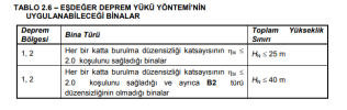

2018 Deprem Yönetmeliği:
2007 Deprem Yönetmeliği:

İkinci Sütün denildiği için düzensizlik karşılaştırması yapmıştım ben de. Siz satırda karşılaştırma yapmışsınız. İsmail bey'in verdiği cevap da açıklayıcı olmuş.
