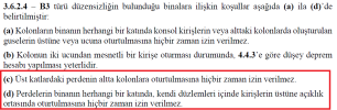

En üst kat perdenizin altında ve arakat kolonlarınızın altında sabit mesnetler var. Önce bunları düzeltin.
Bu hali ile projenizin tüm sonuçları baştan aşağı hatalıdır, kurtarma/kurtarmama ile ilgili herhangi bir yorum yapılamaz.
Analizden sonra 3 boyuttan önce analiz modelinizi, daha sonra düşey ve deprem hareketlerini animasyon yaptırarak modeli doğru kurup kurmadığınızı mutlaka kontrol edin.
Geometri kontrolü yapınız. S07 kolonunda katlar arasında kayma var. Bu durumu perspektif ekranda da görebiliyorsunuz.
Hatalı kolonu silin ve alt kattaki kolonu üst kata kopyalayarak düzeltilebilir.
Kiriş ve döşeme üzerine perde tanımlanamaz.
