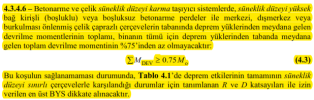

Projede DTS=3,4 ve BYS<=7 ise TBDY sihirbazından taşıyıcı sistem tipi A31 seçerek Süneklik düzeyi Sınırlı çözüm yapabilirsiniz. (Deprem tasarım sınıfı ve Bina yükseklik sınıfı koşulu sağlanmıyorsa TBDY sihirbazında program A31 seçilmesine müsaade etmeyecektir.) Diğer durumlarda Alfam<0.75 olduğu için yüksek sünek çözüm yapılması uygun olur. Ver 10.14' te sınırlı sünek çözümde rapor alırken deprem tasarım sınıfına göre kontrol yapılmamaktadır.yaliniz":3sb52t3i' Alıntı:perde+çerçeve sistem için yapılan analiz raporunda devrilme momenti kontrolü görüntüdeki gibidir. Kontrolde bir yanlışlık mı var yoksa benim gözden kaçırdığım bir nokta mı?
Projede DTS=3 fakat BYS<7 olduğu için Taşıyıcı sistem tipini A31 seçemezsiniz. Program TBDY sihirbazında taşıyıcı sistem tipinin A31 seçmenize izin vermez.yaliniz":38kfh7yw' Alıntı:projeyi ekledim .İlginiz için çok teşekkür ederim.
Madde 4.3.4.5 ikinci paragrafı inceleyiniz.yaliniz":2hnx4ukz' Alıntı:Çok teşekkür ederim. Yapı yüksekliği sınırıyla ilgili bahsetmiş olduğunuz ceza ile ilgili kural nerede mevcut incelemek isterim.
Levent Özpak":2og38akk' Alıntı:Projede DTS=3 fakat BYS<7 olduğu için Taşıyıcı sistem tipini A31 seçemezsiniz. Program TBDY sihirbazında taşıyıcı sistem tipinin A31 seçmenize izin vermez.yaliniz":2og38akk' Alıntı:projeyi ekledim .İlginiz için çok teşekkür ederim.
-Taşıyıcı sistem tipinin A33 seçilmesi durumunda Madde 4.3.4.6 Denklem 4.3' te verilen ToplamMdev>0.75Mo koşulu sağlanmalıdır. Projede bu oran sağlanmıyor. Bu nedenle ya Denklem 4.3' teki koşul sağlanmalı, veya süneklik düzeyi yüksek ve taşıyıcı sistem tipi A15 seçilerek çözüm yapılmalıdır.
Levent Özpak":3100nw3k' Alıntı:Projede DTS=3,4 ve BYS<=7 ise TBDY sihirbazından taşıyıcı sistem tipi A31 seçerek Süneklik düzeyi Sınırlı çözüm yapabilirsiniz. (Deprem tasarım sınıfı ve Bina yükseklik sınıfı koşulu sağlanmıyorsa TBDY sihirbazında program A31 seçilmesine müsaade etmeyecektir.) Diğer durumlarda Alfam<0.75 olduğu için yüksek sünek çözüm yapılması uygun olur. Ver 10.14' te sınırlı sünek çözümde rapor alırken deprem tasarım sınıfına göre kontrol yapılmamaktadır.yaliniz":3100nw3k' Alıntı:perde+çerçeve sistem için yapılan analiz raporunda devrilme momenti kontrolü görüntüdeki gibidir. Kontrolde bir yanlışlık mı var yoksa benim gözden kaçırdığım bir nokta mı?
Gelecek güncellemede deprem tasarım sınıfları da dikkate alınarak analiz sonucu yapilan yönetmelik kontrolleri geliştirilmiştir. Süneklik düzeyi seçimi raporda da kontrol edilmektedir.
