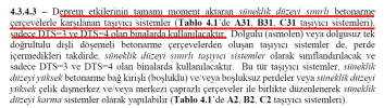

Erhan Bey merhaba,
TBDY 2018 Madde 4.3.4.3' te "Süneklik düzeyi sınırlı betonarme çerçevelerle karşılanan taşıyıcı sistemler sadece DTS=3 ve DTS=4 olan binalarda kullanılacaktır" ifadesine bağlı olarak DTS=1 ve DTS=2 olan binalarda programda A31 seçilmesine izin verilmiyor.
Görüşünüz ve talebiniz değerlendirilmek üzere ar-ge ekibine iletilmiştir.
İyi çalışmalar
