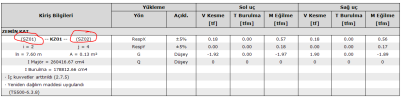

çok teşekkür ederim gerçekten ayrıntılara kafam takılıyor forumu çok aktif kullanıyorum bu yüzden umarım rahatsızlık yoktu. Şimdide kafama takılan birşey va size ekte örnek olarak çizmiş bulunmaktayım. Çizmiş olduğum kiriş S01 kirişine oturmuş olurmu böyle bir durumda.
batuhann28522":2cqkf8rp' Alıntı:
Evet olur... 3B çerçeve analiz modelinden ve raporlardan kontrol edebilirsiniz.
