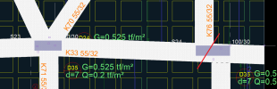

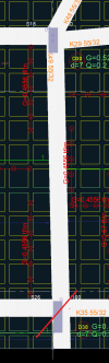

Projenizde P14, P10, P11, P04, P14 perdelerinin altında küçük kiriş parçaları var. Geometri kontrolü yapıldığında hata mesajı olarak veriliyor. Kiriş parçaları silindiğinde projede analiz yapılacaktır.arkadaşlar kalıp planı alamıyorum yardımcı olurmusunuz
Not: P12-P13-P14 asansör perdelerini grup perde olarak modelleyiniz.
