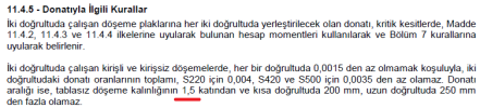

radye döşemesi parametrelerinde ilave maksimum donatı aralığı 40 ayrıca maksimum donatı aralığı 20 seçili. Neden ana donatıları 28-29 -26 ara filan vermiş ? v11.28 kullanıyorum
Radye temel parametre girişiniz hatalı.
x*d parametresi 1,5 olarak tanımlanmalıdır.
Projenizdeki sorun versiyondan kaynaklı değildir. Düzenlediğiniz proje şablonlarında hata gözüküyor. Programın standart şablonunu kullanarak yeni projeye başlamanız uygun olur.
Emin olmadığınız parametreleri değiştirmeyiniz.
