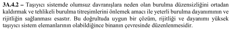

TBDY 1. modda burulmayı yasaklamamıştır. Burada modların kütle katılımlarının toplamının %95 'i geçmesi TBDY 'e göre yeterlidir. Ancak Bilgilendirme eki 3A 'da burulma düzensizliğinden kaçınmamız gerektiğini belirtmiş. Bu anlamda mod birleştirme yöntemi kullanıldığında birinci mod burulma olabilir, ancak mühendislik teamülü gereği çok önerilmez.
Birinci modun burulma olması yapının burulma rijitliğinin düşük olmasından kaynaklanır. Bunun için çeşitli sebepler vardır. Kenar akslarda hem X hem Y yönünde cepheye
paralel perdelerin ve çerçevelerin tanımlanması burulma rijitliğini artırır. Bir nevi tüp benzeri bir sistem oluşturmak çözüm olabilir. Kolonları perdeye çevirmek bu anlamda faydalı olabilir. Ancak en verimli yöntem dış akstlarda cepheye paralel perdelern tanımlayarak burulma rijitliğini artırmaktır. Örneğin aşağıdaki kırmızı işaretli kirişlerden 1 tanesi perde olsaydı veya uygun boyutta bu bölümler üzerinde perde olsa idi ilk mod çok yüksek ihtimalle X veya Y ekseninde olurdu. Burada önerilerimi mimariden bağımsız yaptığımı hatırlatmak isterim.

Yapıların 1. modlarının burulma olması ile alakalı herhangi bir kısıtlama TBDY içerisinde bulunmuyor. Burada modların kütle katılımlarının toplamının %95 'i geçmesi TBDY 'e göre yeterlidir. Yalnızca bu durumdan ve burulma düzensizliğinden kaçınılması gerektiği Bölüm ek 3a 'da önerilmiştir.
Birinci modun burulma olması durumu tamamen yatay yük taşıyıcı sistem ile ilgili bir durumdur. eğer 1. modda burulma modu olmasını istemiyorsanız taşıyıcı sistemi değiştirmeniz gerekiyor.
