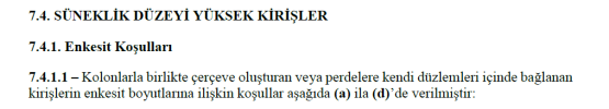

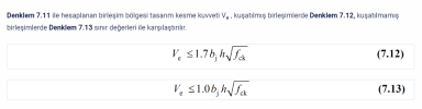

kolon kiriş kesme güvenliği kontrolünde konsol kirişler niçin işin içine sokulmuyor?
Öncelikle başta İsmail Hakkı Bey olmak üzere tüm idecad ailesine emeklerinden ve böyle güzel bir programı bize kazandırdıkları için teşekkür ederim. Programda TBDY Seçenekleri kısmında bulunan bu opsiyonun tam olarak ne anlatmak istediğinden emin olamadığım için forumlarda araştırırken bu tartışmayı gördüm ve bir kısmını da okudum. Yanlış anlamadıysam sonuç olarak, konsoldaki yükün çerçeveye aktarımı ile bu opsiyonun ilişkisi yok. Fakat konsol elemandan çerçeveye ulaşan donatıların, çerçeve içerisindeki kesme güvenliğinde dikkate alınıp alınmamasıyla ilgili. Basitçe bir şekil çizdim, yetkili arkadaşlarımız meslektaşlarımız yorumlarınızla yardımcı olabilir misiniz?
