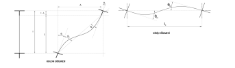

konuyu biraz hortlatmak istiyorum. benim anladığım kadarıyla yaklaşım şu şekilde :
birleşim bölgesinde oluşan yüklere ve buranın kapasitesini oluşturan formüldeki etkenlere ufaktan bir değinmek gerekiyor.
öncelikle vkol'dan bahsetmek gerekirse bir deprem etkisi altında katlarda oluşan eylemsizlik kuvvetlerinin o kattaki ilgili elamanlara rijitlikleri oranında dağıtıldığında ilgili kolona düşen payıdır.
birleşim bölgemizin üst yüzündeki kolon için düşünürsek bu kolonun üst başı sağa doğru 100 kN yük aldıysa alt yüzünde yani birleşim bölgemizin hemen üstünde sola doğru bir 100 kN'luk kesme direnci oluşacaktır. bu ise bizim üst yüzeydeki Vkol'umuz olacaktır.
birleşim bölgemize geldiğimizde ise kirişlerde düşey yükler ve deprem etkisi altında oluşan dönme eğilimi sonucu kiriş başlarında momentler meydana gelir. bu momentler aslında birleşim bölgesindeki üst ve alt donatılarda oluşan kuvvet çiftleri vasıtasıyla oluşmaktadır (resim-4).
bu kuvvet çiftlerinde T ve T' ya da üst tarafla alt tarafta oluşan net kuvvet denge gereği her ne kadar 0 olsa bile bu birleşim bölgesinde oluşan iç kuvvet 0 değildir. tıpkı halat çekme oyununda sağ ve sol taraf ipe eşit seviyede (örn:50 kN) kuvvet uyguladığında net kuvvet 0 da olsa ipte oluşan iç kuvvetin bu kuvvetler toplamı kadar (50 kN) olacağı gibi diyebiliriz.
bu aşamada formülün mantığı şöyle :
bu donatılar akacak kadar bir yükle karşılaşmış olsaydı birleşim bölgesinin kesme kapasitesi bu yüke karşılık gelen kuvvete dayanabilecek kadar güçlü olması gerekirdi. kapasite yaklaşımı da zaten bu mantıkla ilerliyor. hatta denk.7.11'de 1.25 katsayısıyla bu donatıların pekleşip daha yüksek bir dayanım oluşturacağı bile göz önüne alınmış gözüküyor. böylece bu bölgedeki donatılar akmadan yani plastik mafsal olmadan önce bu bölümün kesme kapasitesi tükenip kırılamaz.
birleşim bölgemizde üst taraftaki basınç gerilmesi alt taraftaki çekme gerilmesine eşit olacağı için toplam kuvvet yani Ve'yi, T+T' şeklinde ve güvenli tarafta kalmak yani daha büyük bir Ve bulmak için net kuvvet hesabında küçük olan Vkol'un çıkarılması ile buluyoruz.
burada çalışma mekanizmasının mantığı gereği şu soru ortaya çıkıyor :
benim konsol donatılarım bu birleşim bölgesinde akacak kadar büyük bir yük oluşturur mu ?
bu bölgede donatılarda oluşan kuvvetler, düşey ve yatay kuvvetler yani aslında katların eylemsizlik kuvvetleri sonucu kolon ve dolayısıyla kiriş başlarında oluşan dönme eğilimi sonucunda oluşmakta. öncelikle düşey yük altında bu donatıların akmayacağını önden söyleyebiliriz. çünkü eğer akacak olsaydı depreme gerek kalmaksızın burası plastikleşip konsolumuz görevini yapamadan ömrünü bitirmiş olurdu. geriye bir seçenek kalıyor o da yatay yükler altında ne kadar yük oluşturabildiği.
kirişler kolon uçlarında bağlı olduğu için ancak kolon başlarıyla beraber döndüğünde bu büyük iç kuvvetleri oluşturabiliyor (resim-2).
iki kolon arasına sıkışmamış ve tek uçtan bağlı bu konsol elemanlar kolonla beraber serbest dönme yapacağı için ( dakika 2.30'daki gibi :
) bu büyük moment ve iç kuvvetleri oluşturmayacaktır.
işte bu sebeple konsolları dikkate almadığınızda yanlış yapmış olmazsınız. hala "hesaba kattığımda hata veriyorsa dikkate alarak çözüm yapmam gerekir" diyemezsiniz çünkü hata çıkması, aslında sizin programa "bu kirişte bu donatıları akıtacak kadar dönme talebinin oluşacağını iddia ediyorum" komutu vermenizden kaynaklı olduğunu anlamış olmalısınız.
mesela konsolunuzun boştaki ucu aslında boş değilse ve bir sebeple uçlarda büyük dönme talepleri oluşturacağını öngördüğünüz bir pozisyona sahipse o vakit bu seçeneği işaretleyerek çözüm yapmanız size mühendislik ruhuyla hareket etmenin kıvancını yaşatabilecektir.
yanlışım varsa düzeltin hocam @Oğuzcan HADİM @İsmail Hakkı BESLER
